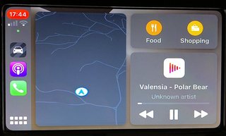

Kot sem pisal prejšnji mesec na forum sem se odločal za menjavo tovarniškega sistema MediaNav. Želel sem pridobiti Apple Carplay in boljšo odzivnost sistema. Odločal sem se med originalnim Renaultovim sistemom in Android radiem iz Aliexpressa. Po večih mesecih raziskav in tuhtanja sem se odločil, da ga zamenjam za originalen Renault sistem novejše generacije. Bi mogoče predstavil tudi postopek in opisal s čem sem se soočal in na kakšne probleme sem naletel, morda pa komu pomagam.

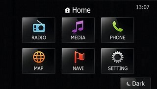

1) MediaNav standard (2012 - 2015)
Deluje na starinskem Wince-ju, ki praktično ne omogoča dodatnih možnosti, kot tiste, ki so tovarniške. Se sicer da naložiti nekaj "piratskih" stvari, kot je na primer video predvajalnik, ampak je zelooo rizično. Opazno je tudi počasen in ima zastarel touch.
VERZIJE SW:
- 1.x.x
- 2.x.x
- 4.0.3
- 4.0.5
- 4.0.6
- 4.1.0 = zadnja posodobitev. Vse prejšnje verzije je mogoče posodobit do 4.1.0.

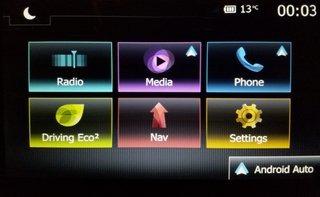

2) MediaNav Evolution v1 (2016-2018)
Tudi ta sistem deluje na Wince-ju. Od prejšnjega se razlikuje po "temi", ki je nekoliko sodobnejša in bolj dodelana. Dodan je tudi BIC modul, ki omogoča povezavo z računalnikom avta. Kaj to prinese? Eco funkcijo, ki nam prikazuje kako "dobro" vozimo, prikaz temperature v zgornjem desnem kotu, prikaz klimatizacije na ekranu (ko to spreminjamo) itd ... Sistem je nekoliko bolj odziven in manj rizičen za kakšne "piratske" nadgradnje, je pa žal v ozadju še vedno Wince.
VERZIJE SW:
- 5.2.8
- 6.0.3
- 6.0.4
- 7.0.5
- 8.0.5
- 9.1.1
- 9.1.3 = zadnja posodobitev. Vse prejšnje verzije je mogoče posodobit do 9.1.3.

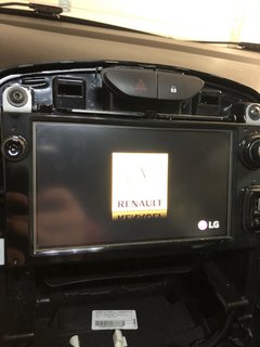

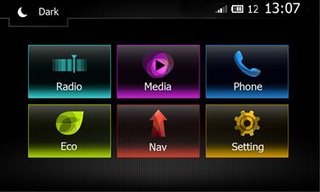

Torej, kot sem že zgoraj napisal je bil avto opremljen z MediaNav standard, verzija 4.1.0. Ker sem imel možnosti zelo omejene sem se odločil za menjavo. Android radio sem po enem času izključil, saj sem videl da imajo nekateri ljudje problem s konektorji in se mi res ni dalo s tem ukvarjati, zraven tega pa je riziko, da pride zlomljen, poškodovan. Hotel sem naročiti, dobiti in takoj uporabljati. Tako sem se odločil za originalen Renault sistem. Kličem na Renault, seveda je cena čisto precenjena. Potem pa sem po naključju odkril enega od uvoznikov, ki mi je sistem zrihtal za okrog 200€. Paket je prišel iz Poljske v 4. dneh. Pa da opišem še menjavo, ki ni sicer nič posebnega, pa vseeno. Morda pride komu prav.
Tole je bilo original v avtu. Naj poudarim, da sem tega nekoliko modificiral - menjal sem temo (o tem se morda tudi kdaj razpišem), ki je podobna MediaNavu Evo, ker mi je bila stara grda in dodal video predvajalnik. V originalu je pa zgledalo kot zgoraj standard, torej verzija 4.1.0. Kupil sem verzijo 1.0.13.3.

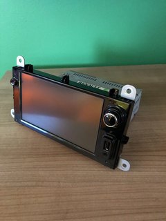

1) Paket je tukaj

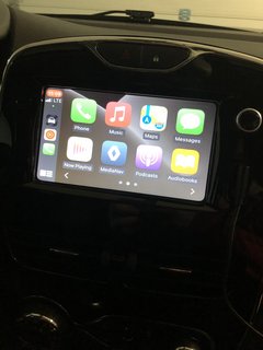

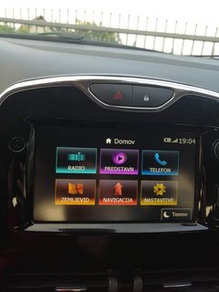

2) Demontiramo sredinsko konzolo - potegnemo proti sebi, držijo jo 4 "klipsne". Izmaknemo konektor za klimatsko napravo.
3) Odvijačimo 4 vijake, ki držijo (zvezdast inbus ključ) in previdno potegnemo zaslon ven. Izmaknemo vso kablovje in že imamo star sistem v rokah.
4) Novega priklopimo - popolnoma isti priključki, še pobarvani so tako, da res ne moremo zgrešiti. Vse sestavimo nazaj in že je tu Apple Carplay
To je to! Nobena umetnost! Upam, da sem komu kaj pomagal, če pa je kakšno vprašanje sem na voljo v zasebnem sporočilu ali tukaj.
VERZIJE SW:
- 1.x.x
- 2.x.x
- 4.0.3
- 4.0.5
- 4.0.6
VERZIJE SW:
- 5.2.8
- 6.0.3
- 6.0.4
- 7.0.5
- 8.0.5
- 9.1.1
1) Paket je tukaj
